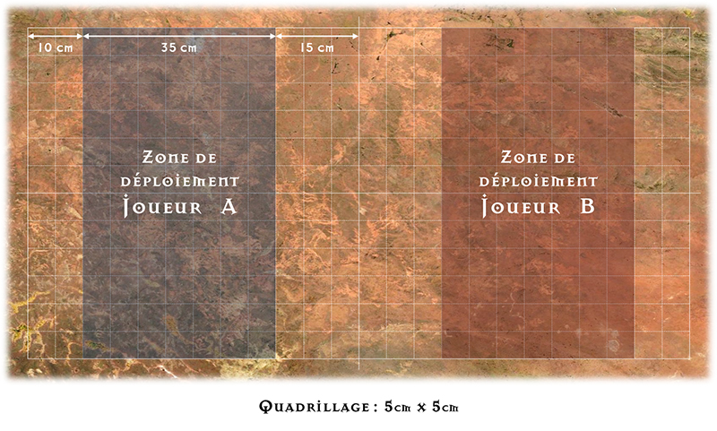

III. Déploiement.
Ligne de bataille.
IV. Objectif.
Le joueur doit contrôler le plus nombre de bombes restantes.
