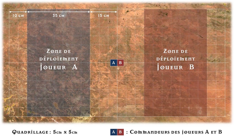

Ligne de bataille
Les 2 Commandeurs sont déployés, avant tout autre combattant, au centre de la table de jeu & en contact socle à socle (chacun dans sa moitié de terrain) Tout combattant activé sur la même carte que le Commandeur peut être déployé entre 5cm & 10cm de ce dernier (dans sa moitié de terrain)
Les autres combattants sont alors déployés selon les règles normales
Finalement, effectuer l’éventuel test de peur requis Pour ce test (& celui-ci uniquement), un 1 n’est pas considéré comme un échec automatique).
