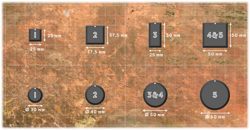

Après avoir lus beaucoup de post sur l’Escaut règles ect... et après moult es recherche (avec l´onglet rechercher) je souhaite connaître en format Conf - Fede les correspondances socles carrés en ronds.

je te donne les diamètres des socles ronds correspondant à chaque socle carré.
socle infanterie 2,5*2,5 : 3 cm
socle de créature 3,75*3,75 : 4 cm
socle de cavalerie 2,5*5 : 5 cm
socle de grande créature 5*5 : 6 cm
Mais en fait je suis pris d'un doute en écrivant tout ça, même si ça me paraît logique. Ce dont je suis absolument certain, c'est qu'un socle d'infanterie c'est 3 cm de diamètre.  Embarassed

GBN, I-B-1 a écrit:
• Infanterie : Socle carré de 25x25mm ou socle rond de 30mm de diamètre.
• Combattant de Grande taille (sauf les exception ci-dessous) : Socle carré de 37,5x37,5mm ou socle rond de 40mm de diamètre.
• Cavalerie : Socle rectangulaire de 25x50mm ou socle rond de 50mm de diamètre.
• Serpents Ophidiens : Socle carré de 50x50mm ou socle rond de 50mm de diamètre.
• Combattant de Très grande taille ou Machines de guerre : Socle carré de 50x50mm ou socle rond de 60mm de diamètre.
Messages: 633
MessagePosté le: Jeu 1 Mar - 14:33 (2018)    Sujet du message: Correspondance socles Répondre en citant
Tindin ! un des rares schémas que j'avais fait Very Happy
La correspondance c'est: 1 : infanterie / 2 : Créature / 3 : cavalerie / 4 : serpent / grosse créature

 Butters et ses schémas magiques, c'est génial!  Okay
C'est fou comme juste un simple croquis/schéma vaut
parfois mieux qu'une définition alambiquée! Tu peux
visualiser le plan facilement et le résultat est clair,
net et précis, sans malentendu possible, bref c'est
parfait!
