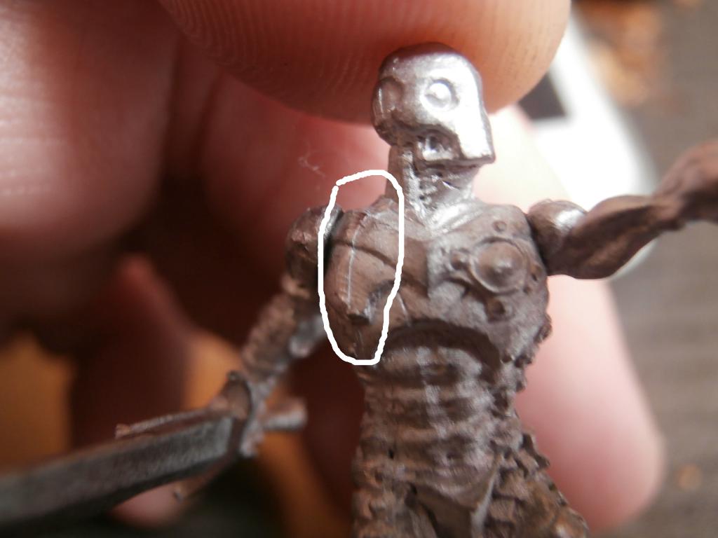

Double post pour la bonne cause: l'APN était chargé, et le mode macro est meilleur que prévu!

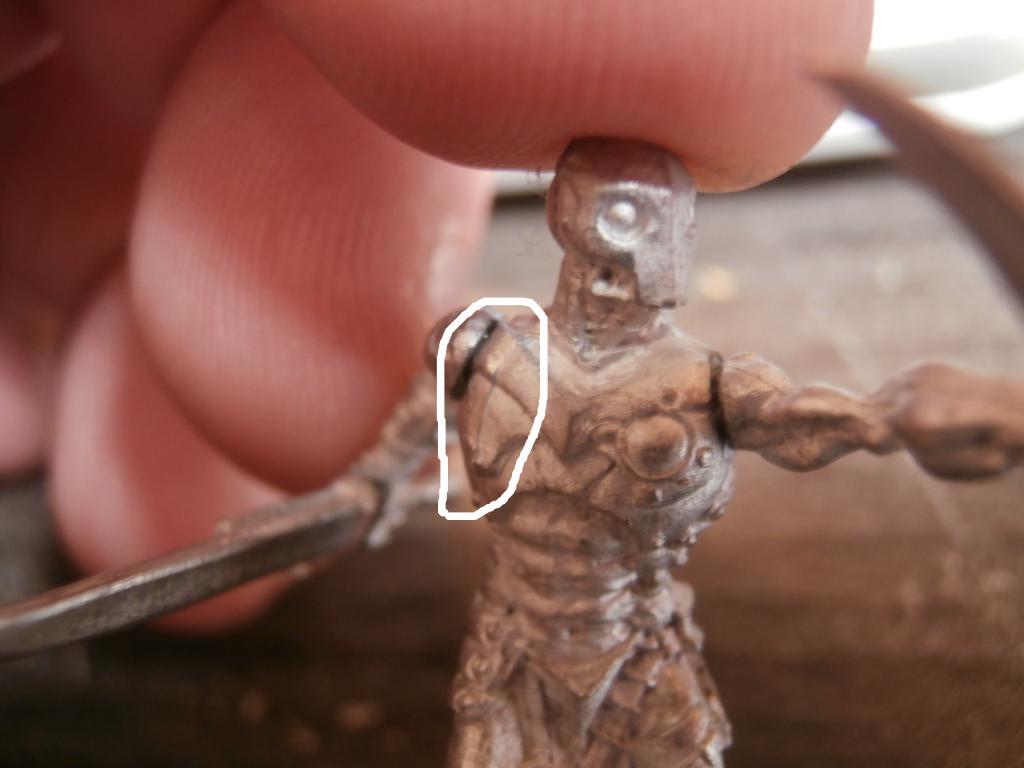

On continue avec un hybrid décalage de moule:
Source: boite hybrid achetée d'occase en boutique
Mon petit préféré: un hybrid avec décalage de moule ET gros miscast de l'épaule! Sérieux!
Le 3e hybrid, après tentative de camouflage pas top:

Pour le moule décalé j'ai pas mal travaillé pour que ca ne se voit pas, u coup ben j'ai pas pu faire tant que ca de photos, mais sur une vingtaine de figs achetées cette année, plus de la moitié avaient le soucis. c'est beaucoup!

Effectivement le "décalage de moule" est très fin, un ou deux dixieme de millimètres pas plus. Mais sur des figs aussi détaillées c'est quand même compliqué à reprendre.

Clairement les blisters sont des vrais, les recaster n'essayent pas de reproduire l'emballage à ma connaissance, ils vendent juste les fig brutes.
Le décalage sur les photos me semble classique, on l'observe sur quasiment toutes les figs, après il est plus ou moins marqué en fonction des cas mais là ça ne me semble pas exceptionnel.
Pour les coulures et les trous, effectivement ça sucks, mais on en trouve bien sur des fig officielles.

  Alors pour moi aussi ce décalage est assez "classique", je m'explique, la ligne de moulage invisible ça n'existe pas!
Tout dépend de l'importance du décalage, par exemple sur la photo de ton second arbalétrier, le gros plan sur l'épée
et la garde est assez typique, pas généralisé mais récurrent, en fait il n'y a pas de décalage dans ce cas précis, juste
une lèvre de métal à la jonction des deux parties du moule! Plus le moule est hermétiquement joint moins cette ligne
sera visible, c'est la qualité du moulage et le savoir faire du mouleur qui feront la différence! Je pense qu'à l'époque
ou tout roulait pour R que ce genre de défauts étaient "chassés" en production pour un soucis de qualité du produit, mais
qu'avec le temps et la faillite imminente, un certain laxisme a du poindre à l'horizon! Du reste, lorsque tu avais
un défaut de moulage ou un oubli, un petit mail à la vpc et leur service te remplaçait cela sans problème! Bon maintenant
on ne peut plus accéder qu'aux stocks originaux qui subsistent ça et là et sans doute avec pas mal de blisters déclassés à
l'époque...
  Pour en revenir à cette ligne longitudinale, cette bavure de métal, avec le plat de la lame de ton scalpel tu peux aisément
la gratter et terminer par un léger ponçage avec une petite lime à ongles ou un petit bout de papier de verre très fin pour une
belle finition, personnellement j'utilise des lunettes de bijoutier pour "chasser" ces défauts sur toutes les pièces de chaque
figurine, avant l'assemblage, c'est bcp plus facile, j'utilise des petites limes de diverses formes aussi mais ce n'est pas
le plus important! Sans réel décalage, si tu passes un peu plus de temps à cette étape, tu devrais avoir un résultat tjs satisfaisant!
  Lorsqu'il y a un gros décalage, presque 1 mm, j'ai le cas avec ma Dryade, je ferai une photo pour montrer, là c'est compliqué,
comme le dit Samko il faut "creuser" dans la matière pour retrouver un semblant de forme équilibrée, ce n'est pas réalisable
sur chaque figurine, une Elfe c'est mission impossible sans remettre de la matière et resculpter ce qui manque, bref pas facile!
Mes 3 Dryades en question sont des monoblocs en plus, pas de pièces à assembler, donc le décalage est vraiment situé dans l'axe de
tout le profil, c'est énorme comme boulot pour rattraper ce défaut idéalement, je le fais surtout comme un exercice de précision,
