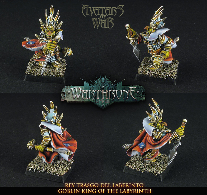

Voici une proposition, à peu près au niveau d'un Becbunzen, un poil moins fort de base, mais plus puissant une fois doté de son arsenal d'artefacts.
Anthracite, le cupide.
10 - 6 - 6/6 - 7/8 - 6/8
Instinct de survie/6, la base.
Alliance/Achéron, la compétence fluffique la plus logique.
Artefact/4, compétence cohérente pour un marchand d'artefacts ; en plus ça permet une base de perso pas trop chère qui va monter une fois chargé comme un baudet.
Chance, il me semble que son fluff l'impose.
Commandement/10, le minimum pour un roitelet de clan.
(Contre-attaque, Coup de maître/0, Enchaînement/2).
Champion élite Gobelin. Petite taille.
Concernant les artefacts, j'avoue avoir bloqué à 3 idées, il en faudra peut-être bien un 4ème. J'ai plutôt opté pour des combos assez puissants, quitte à ce qu'ils soient chers. Dans mon idée, un gob qui trafique des artefacts avec Achéron est plutôt équipé efficacement, on n'est pas vraiment dans le charlatan de base.
Couronne obscure (artefact).
Le porteur gagne les compétences « Commandement/25 » et « Rigueur ».
Réservé à Anthracite.
Épée de démence (artefact).
Le porteur gagne les compétences « Féroce », « Force en charge/10 » et « Possédé ».
Sceptre d’Yssémie (artefact).
Le porteur peut utiliser cet artefact lors de son activation.
Chaque combattant à 5cm ou moins subit un jet de Blessure (FOR=4) bénéficiant de l’effet « Toxique/0 ».
Une seule utilisation par partie.

Une version revue incluant tous ces commentaires.
J'avoue pourtant que Stratège, je ne suis pas fan, ça le met trop proche de Napoleonium (même s'ils ne jouent clairement pas dans la même cour) en terme de combo. Confused
Sur le sceptre, si on inclue l'idée de Fingo de générer des gemmes de Ténèbres, autant en permettre l'utilisation vu que l'affiliation permet aux magos de maîtriser les Ténèbres.
10 - 6 - 6/6 - 7/8 - 7/5
Instinct de survie/6, Alliance/Achéron, Artefact/4, Chance, Commandement/10.
Le porteur gagne les compétences « Commandement/20 » et « Stratège ».
Chaque fois qu’un combattant (sauf s’il est doté de la compétence « Construct », « Élémentaire/X », « Immortel/X » ou « Mort-vivant ») meurt à 10cm ou moins du porteur, une gemme de Ténèbres est ajoutée dans le sceptre.
Un magicien ami peut piocher librement des gemmes dans le sceptre s’il se trouve à 10cm ou moins du porteur.
Si le sceptre atteint 12 gemmes, il se décharge automatiquement. Toutes les gemmes sont défaussées et chaque combattant à 10cm ou moins subit un jet de Blessure (FOR=6) bénéficiant de l’effet « Toxique/0 ».
Cape d’Yvithée (artefact).
Le porteur gagne la compétence « Éthéré ».
