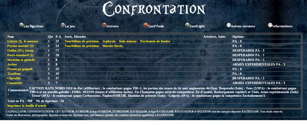

Bonjour à tous !
Suite à ma grosse défaite d’hier face à saurdak et sa horde de dévoreur j’ai besoin de vos avis sur cette compo (on est d’accord c’était plus un concept qu’une armée à proprement parlé, mais je me suis énormément amusé malgré cette grosse défaite !)
En gros c’est du gob full tir avec l’affiliation rat noir (+1 en tir et +5cm de la portée des armes de tir)
Ma liste d’abord puis je vous dis ce que j’en retire :
L’idée des magiciens c’est de booster avec le sort « tir de précision » mes tireurs. On peut également soigner avec giddzit.
Un état-major pour quand même pouvoir charger avec le prototype golgoth et les deux chevaliers (si possible en tir d’assaut car les trois ont un tir aussi ; le golgoth en a un de base et les chevaliers en solo, un pistolet for5 portée 10 15 20)
Les autres tireurs afin d’affaiblir voire d’éliminer quand c’est possible les ennemis.
Débrief :
En fait il n’y a pas assez de force de frappe et du coup peut-être trop de tireurs.
Ozohn n’est sûrement pas le meilleur champion commandant à prendre. Au début j’avais mis azzoth avec un solo mais je n’atteignais pas les 80PA minimum des persos incarnés…
Du coup, si je mets carbone avec l’artefact couronne + le solo pour augmenter la force de tir (pa =32+10+3) et giddzit j’arrive à 68 en PA en incarné. Manque encore quelques PA…
dhypter en plus ? ou une rune de soin ou de résolution sur carbone ?
sinon les archers sont un peu en mousse malgré le solo d’augmenter leur for en tir.
Mettre plus de tirailleur en lieu et place des archers et des canonniers ? et jouer à fond la carte tir en cloche et les booster via les magiciens ?
Je n’ai jamais joué le casse montagne en partie ? Est-ce fiable ? Beaucoup trop de PA du coup pour une compo en 400 pa, hein ?
Après peut-être qu’une compo full tir est juste… n’ayons pas peur des mots… NUL !
Encore une fois c’est plus pour le concept de jouer en affilié et de trouver la meilleure compo en affilié.
Bref, si vous avez des suggestions je suis preneur !

La compo full tir en gob, c'est pas top, mais à la rigueur, c'est jouable. Après le second problème, c'est que contre du nain, ça va forcément être très difficile vu qu'ils tankent comme des pourris.
Quitte à jouer des tireurs, mieux vaut les protéger, aussi, comme perso, je te conseille Becbun II, qui va pouvoir faire ça tranquille (ou alors le gros Ozohn seconde incarnation).
L'un sera mobile et une grosse force de tir, l'autre aura des coups de maître et des stats à raviser un CKU de venir tout seul faire mumuse.
Sur tes sorts, sois agressif au possible. Hésite pas à prendre des attaques primaires d'air, qui vont te permettre de passer outre la résistance de l'adversaire et de diminuer les caracs actives. Gidzzit est pas affilié et devrait te coûter plus cher, mais le parchemin de foudre vaut le coup.
Vu que tu peux recruter de l'orque, 3 brutes (machette) avec leur toxique 0 devrait avoir un impact assez énorme sur ta compo (plus que le golgoth).
Un ou deux chevalier pour la mobilité devrait suffirent (surtout si tu prends le boulon sacré de becbun II).
Plutôt que le psycho mutant, un sorcier te reviendrait moins cher pour une meilleure magie.
Je pense que ça fait une base solide.
