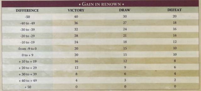

MessagePosté le: Ven 1 Mai - 09:01 (2015)    Sujet du message: Règles ConfWar Répondre en citant
Après la bataille :
1- Pertes et gains
Renommée
Ressources :
Victoire +15
Egalité +10
Defaire +5

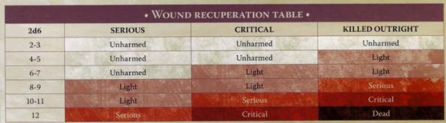

2- Récupération
Toubib : Résultats des jets lus une ligne plus (sauf si mort). Mort est transformé en critique sur 4+ si un toubib est présent
Convalescence au camp : résultats lus une ligne plus haut, cumulable avec toubib

2- Récupération
