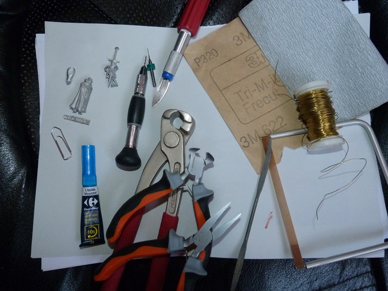

le matos:
l'indispensable:
une figurine (ha quel humour, je m'aime)
un cutter pour se tailler les doigts
une perceuse à main et des forets de 1mm
des trombones (fil de fer d'un peu moins que 1mm)
de la colle cyanoacrylate ou super glue
une tenaille pour virer la barre sous la fig -ici avec le manche rouge: une tenaille russe-
du papier de verre pour carrossier: le plus fin possible
le complémentaire:
des forêts de 0.5mm (ici pour le si petit porteur d'arme, impossible de percer à 1mm)
du fil de fer ou fil de laiton de 0.5mm
j'ai oublié ça sur la photo: de la colle bi composée(résine+durcisseur)comme de l'Araldite pour coller les grosses pièces
une petite pince coupante
une petite pince plate
une petite lime
un "u" avec une bande abrasive spécial figurine (ça sert carrément jamais mais comme je l'ai, je voulais frimer)

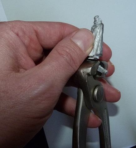

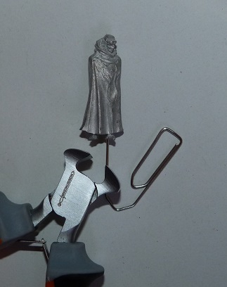

avec la tenaille russe, j'ampute!
paf! je coupe la barre à ras des pieds. (faut bien positionner la pince avant de couper...attention si la fig a des petits pieds tout fins et délicats)

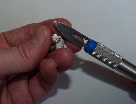

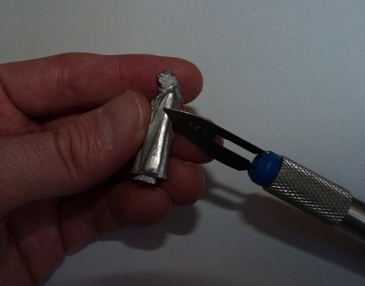

Faut enlever ce qu'il reste sous les pieds avec le cutter (sur la photo il y a un trou car j'avais pas fait la photo...hého, je débute hein!)

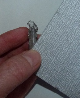

Virer les traces de moulage:
quand ce sera sous-couché on ne verra plus que ça, alors faut enlever les traces de moulage.

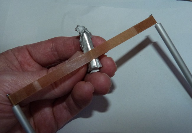

Avec le cutter ou une lime fine puis finir en ponçant au papier de verre si c'est assez accessible
ho, trop super avec ça!

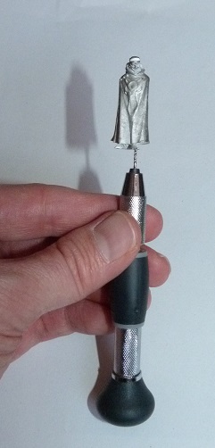

pour assembler une pièce ou comme ici pour la mettre sur un manche, il faut la tiger.

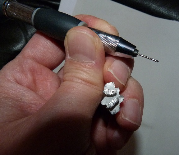

je commence par percer doucement pour faire une empreinte pour être sur que le forêt ne va pas riper.
je perce ensuite suffisamment profond pour que la pièce tienne sur la perceuse.

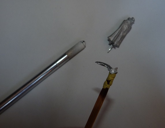

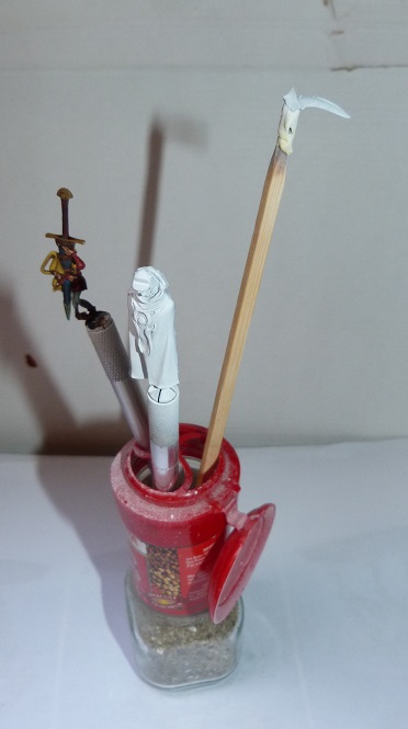

Ah oui, au fait, pourquoi je place mes pièces sur mes manches de scalpels (ou x-acto)? c'est pour les peindre sans les manipuler: le frottement des doigts enlève la peinture.
Ici, le casque de Vladar- ce gros...vilain- est trop petit pour être tigé et si je le colle sur sa tête je vais bien galérer à lui peindre sa tronche. Je prends donc une baguette chinoise, de la patafix et je colle le casque dessus. La baguette chinoise se trouve dans les restaurants, allez-y c'est bon. La patafix est dans les rayons papeterie des hypermarchés où tout est trop cher. Quand je me déplace, je fixe mes figurines en mettant de la patafix autour des socles sur une plaque lisse, donc ça sert bien.

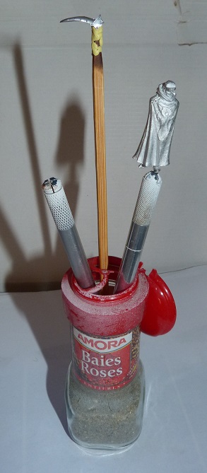

Pour poser tout ça, j'utilise des pots d'épices lestés avec du sable. J'insiste sur le lestage afin que le pot ne bascule pas si vous avez une pièce un peu lourde ou dans une manipulation totalement incontrolée. Ce serait dommage de tordre ou casser une pièce, encore plus d'écailler une peinture finie. Vous pouvez prendre autre chose que des baies roses, mais avec du foie gras, les baies roses et du gros sel c'est terrible. je ferme le couvercle pour l'emmener quand je me déplace sur les manifestations.
